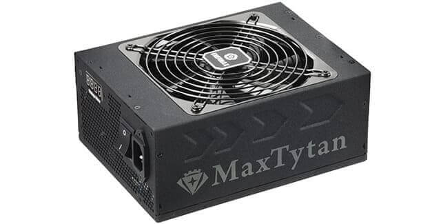

Рассмотрим блок питания Enermax MaxTytan 1250W

Цикл жизни блока87,600 часов (10 лет)Сертификат80 Plus TitaniumШум (работа вентилятора)Средний уровень шумаГабариты200 мм х 150 мм х 86 ммМодульностьПолностью модульный
Комплектация просто великолепна: огромное количество PCI-e проводов, а также Molex и Sata, что даст возможность запитать большое количество видеокарт в ферме. К комплектации вопросов нет, все супер.
По тестам можно точно сказать, что блок не дотягивает до уровня Titanium и является скорее Platinum.
